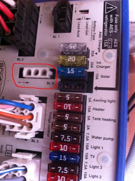

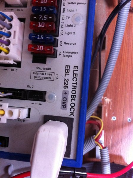

Har suttit och kollat i detta forum under solceller och EBL boxar men hittar inte nått om vart man kan köpa en kabel som går från EBL blocket och till batterierna.
Idagens läge har jag solceller som enbart laddar Bodelsbatterierna men fick redan på att man kunde koppla en kabel som gör att även startbatteriet laddas av solcellerna. Ebl blocket sköter växlingen av vad som ska laddas.
Men det ska monteras en kabel som ska in på plinten i EBL blocket. Ringat in den med en röd ring på bilden. Allt verkar vara förberett men kabeln saknas.
Vet nån om vart man kan få tag i en sådan kabel?

Jag köpte min regulator på 24volt där var alla sladdar med och de funkar perfekt
Laddar bodelsbatterierna och batteriet till motorn
24 volt
Regulatorn heter LR 1218 solcellsregulator för husbil/husvagn
[LR1214] 895,00kr

Suveränt!!
exakt en sådan kabel är det jag är på jakt efter. :)
Fått kontakter till en firma, Skokloster husbilar i Bålstad som ev, kan fixa bara kabeln så man slipper köpa hela paketet.
Tack för tipset!!!!
