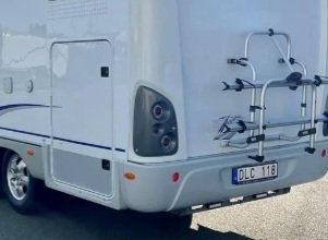

Jag ska få hjälp med att koppla in en backkamera men vi står som fån och vet inte hur man får lös själva kåpan. Det finns inga synliga skruvar men tre plattor som vi tänkte att de döljer skruvar. De är dock stenhårda och självklart gick en sönder när han försökte sprätta bort den. Vi ser inget inne i garaget heller som leder till lamporna.

Jag ska få hjälp med att koppla in en backkamera men vi står som fån och vet inte hur man får lös själva kåpan. Det finns inga synliga skruvar men tre plattor som vi tänkte att de döljer skruvar. De är dock stenhårda och självklart gick en sönder när han försökte sprätta bort den. Vi ser inget inne i garaget heller som leder dit

Det är nog ett litet lock i plupparna 3 st tror jag,, pillas bort med något vasst, innanför där sitter skruvar, har du tur går plupparna att använda igen

En bit av locket flög lös och den gick inte att lyfta. Vi löste det genom att ta ström från skyltbelysningen till kameran. Nu funkar kameran kanon.
