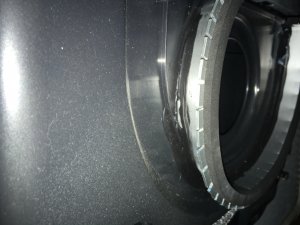

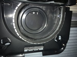

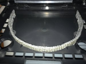

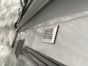

Jag har/hade Dometics CK 2000 men jag byggde om den till direkt utplås
    1,7 MB · Visningar: 37
    2 MB · Visningar: 37
    1,6 MB · Visningar: 40
    1,7 MB · Visningar: 39
