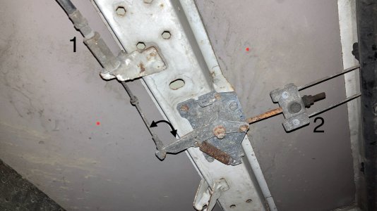

Jag har justerat in handbromsbackarna och ska nu justera bort glappet i vajern.
Ska jag justera vid 1 eller 2 enl. bild.
Man får väl bäst hävert om man justerar 1 o 2 så det blir 90° vid pilarna?IMG_0919.jpeg

Där behöver du aldrig justera om du justerar backarna rätt. Spänn upp i trumman så att du inte kan snurra hjulet alls, sen släpper du max två kugg så att du precis kan snurra hjulet med handkraft, sen sliter resten till sig. Däremot behöver du smörja vinkeln som rör sig mellan 1 o 2.
Lossa 13mm muttern o knacka ner vinkeln gör rent o smörj sen ihop igen. Där kärvar det alltid. Troligtvis är det där du har glappet i spaken.
Jag har justerat backarna men vajrarna är slaka och behöver justeras så handbromsspaken tar lite tidigare.
Hur är vinkeln lagrad?
Glidlagrad, tittar du noga på bilden så ser man att den inte går tillbaka helt, där har du glappet i spaken/vajern. Gör iordning där först o justera om backarna sen så blir det som det ska. Vajrarna behöver ni aldrig justera om ni gör så här. Fjädern orkar inte dra tillbaka helt när det kärvar här och då blir det fel om du justerar med spaken lite uppe så att säga.

Superbra info. Tack. Min handbroms kärvare lite vid när man släpper handbromsen vid senaste besiktningen. Blir och släppa mekanismen 1B. Rengöra och smörja
