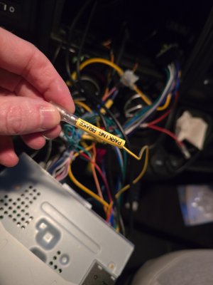

Hejsan vänner,
Jag har en pioneer där jag kan kopplat in hdmi till. För att kunna se på film behöver jag koppla den till en jordpunkt.
Men jag vet inte riktigt vart jag finner den bakom där stereon.
Jag har ett fiat chassi.
    1 MB · Visningar: 33

Om där sitter ett standard ISO-kablage finns det en beskrivning av kabelfärgerna i länken nedan. (Det borde väl också gå att hitta en manual till stereon på nätet)

Det är roligt att de skriver att den gröna kabeln som går ut i från stereon skall kopplas till handbromsen. Hur gör man det? Vart finner jag den informationen?
Men googlar man så är det mesta att göra en by pass och jag tror det blir min lösning g.

Ofta finns det en kontakt vid handbromsspaken man kan koppla den gröna till, samma kontakt som sluter (jordar) strömkretsen som tänder instrumentpanelens varningslampa för åtdragen handbroms. Det är en säkerhetsfunktion som skall göra att visst knappande på radion bara kan göras när bilen står still. Men det går som du skriver att göra bypass om man inte vill utnyttja den funktionen.
