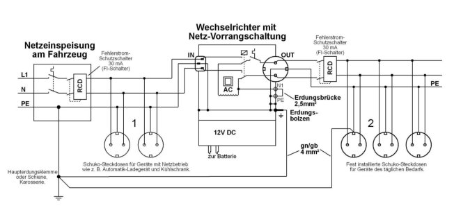

Jag har en Büttner vxriktare med prioritetsomkoppling
Nedan beskrivs hur man kopplar en separat jordfelsbrytare. Detta förutsätter sammankoppling av PE och N för att få ett skydd mot jordfel
