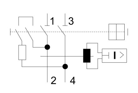

Jordfelsbrytaren ska känna av om strömmen skiljer mellan fas och nolla.
Om så är fallet ska den lösa ut.
Testknappen "fejkar" ett jordfel. Om den då inte löser ut det är det fel på jfb:n (om den är spänningssatt och om den är rätt inkopplad).

Från CEE intag fas till huvudströmställare -> JFB -> säkring -> vägguttag
Från CEE intag nolla till JFB -> Plint Nolla -> till vägguttag
Förstår inte riktigt.
I min värld finns det inte "fas" och "nolla" i normal mening i en husvagn eller husbil, eftersom fordonet får/kan anslutas till elnätet med en Schuko-stickpropp.
I en husvagn/husbil MÅSTE man därför använda en tvåpolig (automat)säkring – allra helst en 2-polig personskyddsautomat (kombination av säkringar och jordfelsbrytare).
