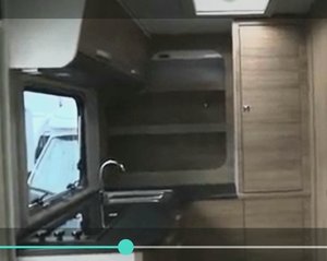

Bra tänkt, men skåpet har tre hyllor och jalusin vänder på översta hyllan och går sedan bakom, skyddad av en träskiva. Bifogar en halvdålig bild på skåpet från en gammal video där jag tagit en snapshot.

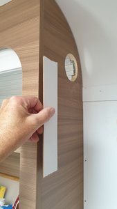

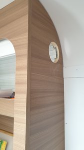

Problemet är löst. Tack för alla tips.
Min lösning blev att ta bort vänster garderobsvägg så att jalusiskåpsväggen blev frilagd. Därefter tog jag en 85 mm hålsåg och borrade rätt igenom i överkant. Då kunde jag sticka in handen och känna vad som var ivägen. Det visade sig att den tunna list som sitter på väggen bakom skåpet gått av och ändan på den var utböjd och hindrade jalusin att rulla ner. Bifogar bild nedan.
Tack än en gång för alla tips.
