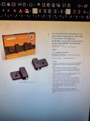

En dag gick leden på jalusin på förarsidan av. Jag försökte limma med superlim men höll kort tid, provade med gorilla lim som höll lite längre. Sökte på nätet efter "leden" och hamnade här. En person som haft samma problem och funnit leden på Amazon men skrev ej vad man skulle söka på. Till slut fann jag och med lite borrning och slipning från dremeln för att få bort rester så blev det som nytt.
Hade frågat på PR husbilars verkstad vad dom kunde fixa problemet för och dom sade 1500-5000 kr beroende på hur mycket dom fick byta.
Delen jag köpte var ca 180 + frakt för en till vardera sida...
Tänkte lägga upp en bild från produkten om det funkar, kanske någon annan har samma problem...
