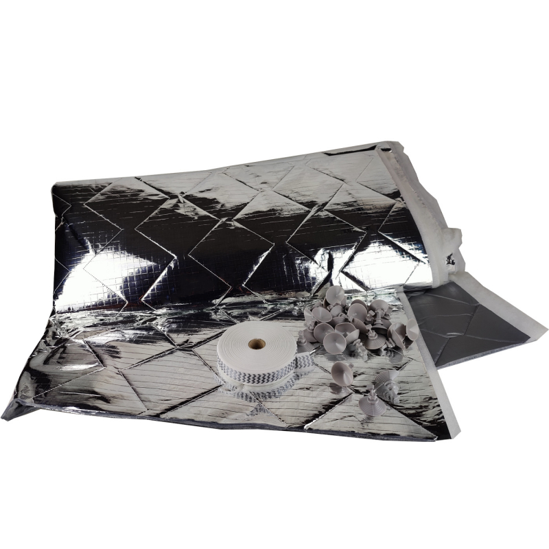

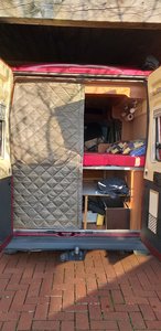

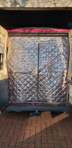

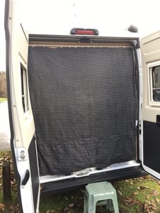

Det finns många köpoptioner:

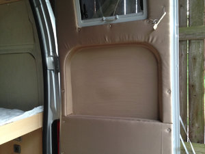

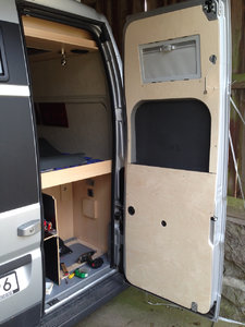

Kan bara svara för LaStrada. Bakdörrarna är hyggligt isolerade med armacell 10mm på insidan av plåten och sedan sedan plywood med 5mm skumplast. Plywooden är heltäckande och de möts i mitten.
(Jag gjorde om detta för att få 50mm mer huvudutrymme.)
Sidodörren är liknande men där är en del plåt synligt, har själv förbättrat det med 16mm liggunderlag limmat på hela nedre halvan av dörren.
