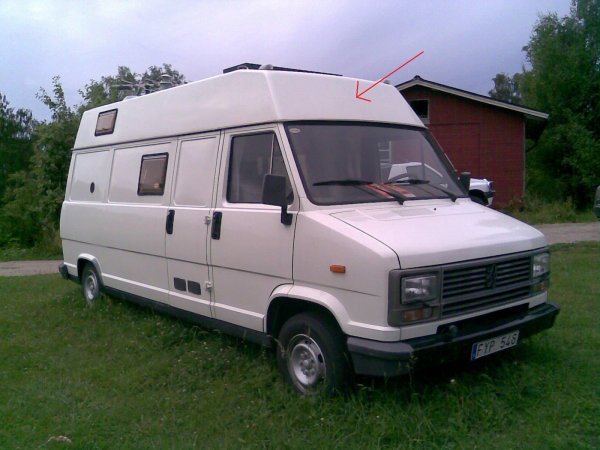

Plasttaket ovanför förarhytten på min husbil är oisolerad och det leder dels till kondens, dels till läckande värme... Jag tänkte isolera här och min spontana tanke är att limma dit liggunderlag med typ spraylim och kanske något tyg utanpå om det behövs? Vad tror ni som vet?
I och med att jag ska använda husbilen som åretrunt-boende är det viktigt med bra isolering, men samtidigt så mycket utrymme som möjligt, och alltså inte för tjock isolering

Om du tittar under tråden bygga och renovera så hittar du en tråd som heter Renovera äldre hemmabygge. Där kan du läsa om hur Alve har gjort med en liknande bil som din.
I min bil så har jag målat plåten med en typ av ljudisolerande asfalt sedan klätt väggarna med 40mm kompakt stenull utanpå det en ålderbeständig byggplast och sist en fuktsäker masonit3mm
I ditt fall skulle jag nog besöka ett luftkonditioneringsföretag. Dom har skivor som dom tillverkar kanaler med för att leda varm/ kall luft med. Derssa skivor fimms i olika tjocklekar och tål fukt. Du kan sedan klä skivorna med någon typ at matta eller tyg.

Har själv använd Sundolitt Isolermatta (kallas även "vintermatta" säljs av
Byggmaterial firmor) för isolering av plåt väggar i bilen. Isolerar mycket
bra och är absolut fukt tät. Kan limmas fast med vanlig kontakt lim.
