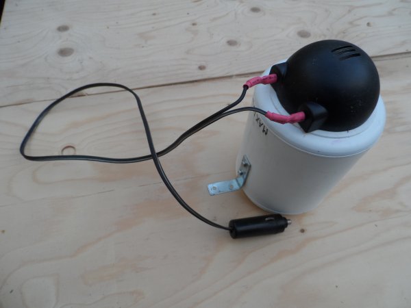

Jeg fandt en gammel udtjent standard lampe på lageret;
afmonterede den fra den øvrige del
monterede nye ledninger med kabelsko og cigg-plugg
indsatte en max.10 watt halogen (glödlampa)
malede enheden sort og monterede krympe-muffer.
Monterede enheden i bunden af den isolerande mugghållare efter at have fjernet lidt isolering og Ø ca 45 mm af bunden.
Mugghållaren giver tilpas varme til at vedligeholde temperaturen i kaffen + lidt mere.
Testet over 12 timer uden fordampning som ellers giver afkøling.
Maximal temperatur 76 grader.
Ingen synlig derformation ( - i modsætning til min gamle el-mugg http://www.husbilsklubben.se/forums/posts/501322 + http://www.husbilsklubben.se/forums/posts/597941 )
Jeg er blevet så glad for den, at jeg har lavet usynlige beslag både i instrumentpanelet og ved bordet i bodelen.
Kan meget let flyttes.
Vil snarest lave en 230 volt udgave, med transformator til hjemmet.
PS. Det her beskrevne tekst er svært at forklare i en YouTube - derfor billeder.

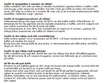

Enligt förståsigpåarna så klarar sig bryggkaffe 7min. med uppvärmning, sen ökar garvsyran :confused:

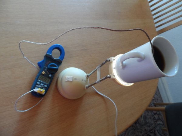

Jeg har testet min vedligeholdelse af varmen og over 1 time med 75% af indholdet steg temperaturen ikke over 61 grader.
Kaffen blev skænket op med 60 grader.
Takket være bl.a. fordampningen som også foregår ved lavere temperaturer.
Min test med 12 timer tør-kogning eller uden kaffe til 76 grader, skyldes først og fremmest ingen fordampning.
Som tidligere skrevet findes produktet ikke i handelen, så måske er der her noget for en commersiel producent - hvis ikke området er for lille.
Hvis nogen kender til t.ex. 5 eller 8 watt halogen lamper eller synes der bør tilkobles en ekstra sikring, thermostat eller manuel regulering som potentiometer - vil det glæde mig.

Jag har så klart förväxlat tiderna i mitt intensiva, men korta minne.
7min. är bryggtiden som inte bör överskridas.
varmhållningstiden max. 30min.
Skärmklippskälla: CAFESERVICE - Kaffeskola
    33,4 KB · Visningar: 3

Her er den helt enkle test metod
Du kan også anvende et stegetermometer.
Husk max. 10 watt glöd-lampa.
