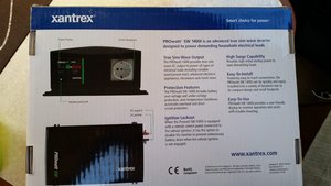

Denna har jag och köpte den hos AWIMEX. HBK har rabatt.
Den har ren sinus. kostade en del.

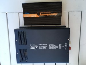

Det vart den här i stället, skickade aldrig ner den trasiga den ligger i garaget o väntar på sitt öde. Vet inte om Elfa fortfarande har den vi köpte kvar. Hoppas att skillnaden på storlek innebär lite bättre komponenter.C31801F4-A8D5-4B74-A54F-193F57F75ECC.jpeg
