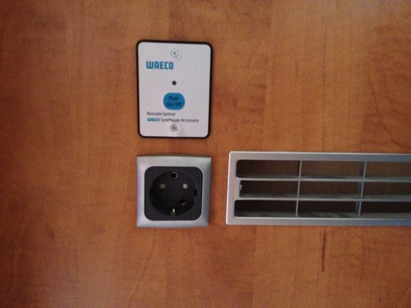

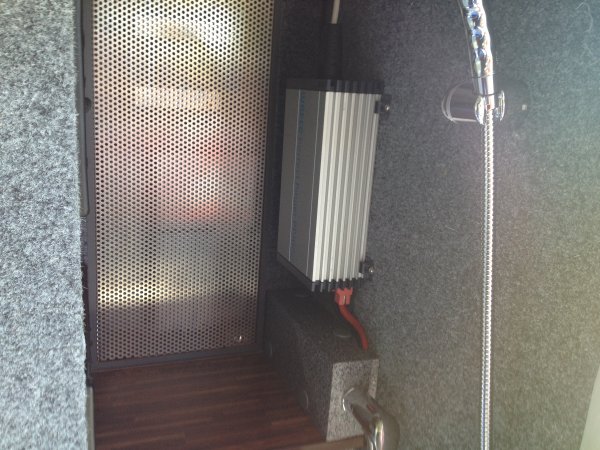

Sv: Inverter med ren eller modifierad sinusvåg?
Hej, så här blev det i vår bil, nu har vi provat kaffebryggare, micron, hår fön och dammsugare, funkar kanon.
