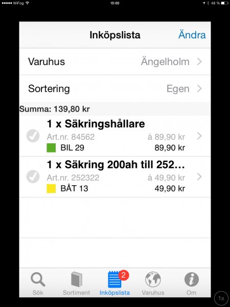

Jag vill rekomendera dig att sätta minst 35mm2 kabel och en 200 amp säkring på primärsidan (12 volt). Vår fungerar klockrent för kaffekokning och äggkokare samtidigt.
Säkring och hållare hittar du nog enklast på Biltema. Se bild.
Har inte testat jordfelsbrytare på en Inverter men kan inte se något hinder för funktion.
