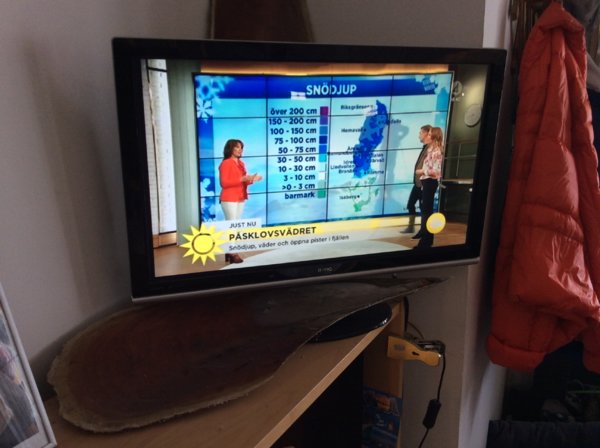

Vi har en så’n här 4G-router, vilken fungerar alldeles utmärkt. Har åkt i Sverige och Europa och den har aldrig fallerat. Dessutom är routern lätt att ta med sig på andra resor. Räckvidden för wifi är begränsad men räcker väl till i husbilen. Modellen heter Netgear Aircard 785. Priset är runt 1000 kr. Det finns andra liknande små routers.
    129,4 KB · Visningar: 135
