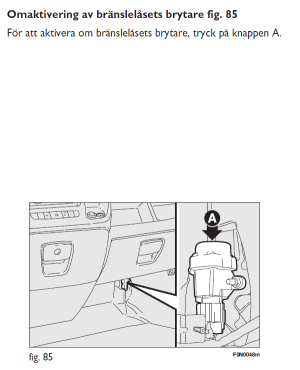

Hej! Bussen hemkörd på trailer, kördes av släpet igår, idag startar inte bilen.
Startmotorn går runt men inte mer.
Dessutom är hela instrumentpanelen svart.
PL 8
912
Helsingborg
31890
Kan var krocksensorn som löst ut, då går inte bränslepumpen, tror den sitter på golvet framför passageraren på FIAT
Hm, blir instrumentpanelen svart då? Ja kanske.
Krocksensorn kan vara svår att hitta. Min har aldrig löst ut men jag har "tränat" för att kunna hitta den vid behov. Den kan ju lösa ut även utan krock, t ex vid potthål i vägen. Jag uppmanar alla att träna.
