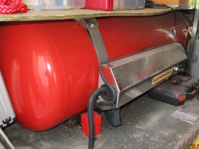

Så här ser en gastank (110 liter) ut, från WynenGas i Tyskland. Går även att importera delarna.
Åsså Fridlur, ALLA behållare, stora som små, lösa som fasta, innehåller LPG!!! Det är den internationella benämningen på gasen som Sverige kallar för gasol!!
M.V.H. Jack43
Japp japp de har jag fattat, har tack så mycket :)
