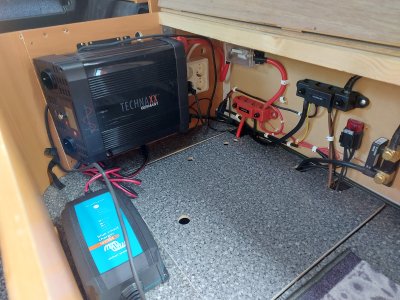

Jag har 12 volts kompressorkyl och ingen värmepanna, utan dieselvärmare med12 volts drivkrets. Batteriladdaren kopplad till 230 volt är endast i drift vid landström. Laddaren är ej i drift när växelriktaren är aktiverad. Det skulle bli rundgång.
Samma här, tagit bort säkringen till laddaren och kör en victron lämpad för lipo batterier när jag står på ström

Kompisen har en sån här med automatisk nätprioritering och 15 A laddare dessutom. Man får ju koppla så att batterladdare/EBL, panna och kylskåp är kopplade före invertern så att dessa inte går att köra via invertern.

Den ser ju bra ut.Men prismässigt är det lite dyrt tycker jag. Köpte en Technaxx 2000w för 1700 och ett priorelä för 1500 och det fungerar bra ihop.Invertern är tuvgodkänd och levererar sina watt den ska .
