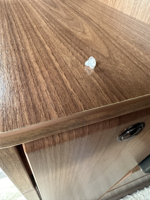

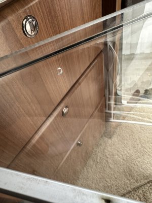

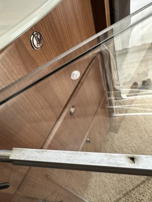

Jag har varit i kontakt med Dometic men dom kunde inte hjälpa till även om dom sålt fönstret. Som det skrevs tidigare fungerar pluggen som ventil med ett litet hål i mitten. Hålet i fönstret är ca 4 mm. Se bilderna nedan. Att sätta en tejpbit över är inget alternativ.
