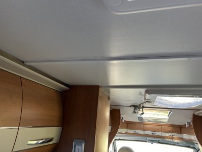

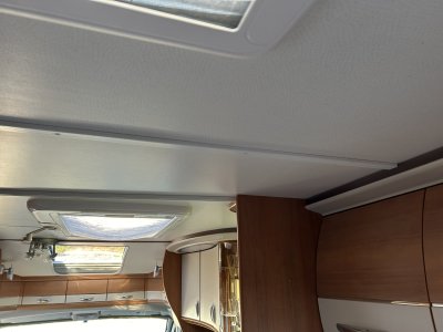

Har en hobby Toscana från 2010 där remsan lossnade lite här och var. Testade olika lim men fick inte någon ordning på det. Värkande som den hadde krymp lite & torkat så den var hård. Efter några försök med lim så köpte jag en vit målad trälist & satte dit med några skruvar

Kennena
46
Lidköping
34752
tanken har faktiskt slagit mig

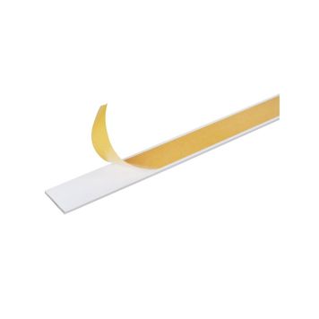

Hej, om det duger med vita lister så finns rätt många alternativ faktiskt.
En variant är de här plstlisterna med lim på och några m.m. tjocka.
Här är 20 m.m.breda och det finns även 30 m.m. breda.
Sedan finns det även plastlister som är tjockare som en trälist i profil och då kan man själv köpa någon dunderdubbelhäftande dyr tejp som troligen funkar längre och listen behåller ju formen även om limmet bråkar.
Finns även liknande lister av aluminium om det kan passa in med det övriga.
Jag tror de dyker upp om ni scrollar ner en bit på sidan som länken ger.

har precis beställt listerna som du tipsade om tack för detta
