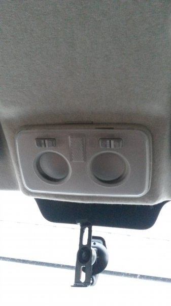

Ägare av en Burstner Moonlight Edition Fiat Ducato, tänkte hämta 12V från innerbelysningen men får inte loss innerbelysningen.
Någon som vet hur man tar loss denna?
Bifogar bild. obs. 90grd felvriden.

Kan se "hacken" men fattar inte hur den är konstruerad och därav först var jag skall trycka. ??
Behöver 12V vid "tändning" till.

Du ska öppna mellan den grå och den klara delen på vänster sida. Den grå ska sitta kvar.
Du ska trycka i en plastkniv eller dylikt på vänster sida och bryta mot höger.

På en 2012 är allt i bildelen styrt av CAN-bussen, så om du kopplar i en annan förbrukare finns risken att du får en felindikering på instrumenpanelen!
Skall inte svära på att det gäller innerbelysningen, men är mycket troligt då det ligger både timer och dimmerfunktion på innerbelysningen!

Inner belysningen matas med en Plus samt två olika minus/jord.
Den ena av dess jord/minus styrs för att åstadkomma timed/dimmed.
Det borde då gå att testa så att det ges en korrekt spänning på plus samt den ostyrda jord/minusen.
Följande färger gäller:
N=Svart minus direkt till karossensjordpunkt
BG=Vit/gul Plusmatning via Bodycomputer säkring F38
RV=Röd/Grön Styrd minus timed/dimmed
Jag antar att du vill mata GPS:en. matningen torde orka med den.
Men kan inte garantera att det är stabil plusmatning, du måste mäta.

Tack för hjälpen! behövdes mera kraft än jag trodde.
Kör nu GPS-n på "tänningsplus" som jag hitta där och jord i chassit än tycks det funka.
