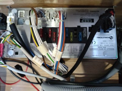

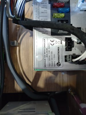

Hej på er alla. Jag undrar om det är någon här på forumet som vet hur eller om man kan koppla in solceller från regulatorn till ebl en som är en NE 350, nu är solcellen inkopplad direkt till batteriet, det finns ett uttag där det står solcell det är en koppling med tre stift, frågan vilket stift är till vad? Om det går att koppla till ebl en finns det risker med det?, varför jag tror att det är bättre att koppla via ebl en är att då bör även startbatteriet få laddning.

De inkopplingar av solceller jag har sett som har kunnat ladda både start- och bodelsbatteri via elblocket har krävt att solcellsregulatorn har 2 st utgångar, en för vardera batteriet.
Kontakten i elblocket har då 3 anslutningar.
Minus, plus start, plus bodel
Det går inte att se vad det står på den andra bilden vid den 3-poliga kontakten
Hej, jag tänkte precis som du. Så jag kopplade in mig på ebl. förra året.
Jag la tillbaka trådarna direkt på bodelsbatterier förra helgen.
Anledningen, reducerad laddström från solcell även om man räknar ihop det.
Jag kommer att sätta separat solcell till startbatteriet.
Det är min erfarenhet och mitt beslut andra får göra som dom vill.

Hej, tack för svaret, jag låter nog bli att koppla in ebl en. bättre att ha koll på bilbatteriet manuellt.

Jag har kopplat via vår EBL från nordelettronica, då jag har du ett uttag med 4 stift.
Köpte en solcellsregulator som laddar båda batterierna. (Epever DUO)
Enligt kopplingsschemat till vår husbil så är JP16 (förberedelse av solpanel) 1: Jord , 2: Tändning, 3: Service batteri 4: start batteri

Jag har också nordelettronica ne186 och samma jp16. Vad är fördelen? Jag har 360w solpanel via victron mppt 100/20 som jag tänkte koppla in på bodelsbatteriet (lifepo4) direkt. Är det att föredra att koppla in det via jp16 och att låta den fördela till lasterna och underhållsladda bilbatteriet? Ne186 stödjer inte lifepo4 så den står i gel-läge för att inte skicka ut för hög spänning.
