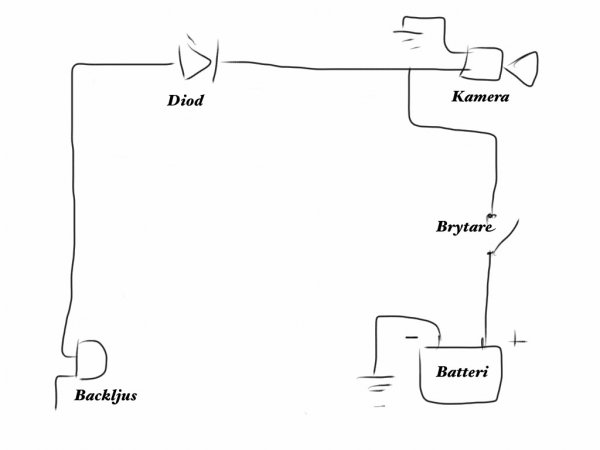

Här kopplat in min kamera så att den initsieras när jag lägger backen. Vill också ha en separat brytare så att jag också kan initsiera den utan att backen ligger i. Måste förhindra så att strömmen inte går bakvägen in bilens elsystem då. Räcker det med att sätta en diod på kabeln efter strömbrytaren ?.

Jag bifogar en enkel skiss!
Men tänk på att om du har en ny bil med CAN-bus övervakning av lampor och dyl. kanske det inte funkar!

Hejsan, Kjell & Comp. har några. 1N4001 borde räcka ca. 1A.
Om canbussystemet skulle bråka och tända varningslampa så kan man använda lampströmmen från backlampan till spolen i ett litet relä och ta själva drivströmmen till kameran från bodelsbatterierna.

Jag har använt mig av dioder till blinkersen vid inkoppling av ett larm på min husbil 2012, med CAN-bus och det bråkar inte!
Prova med 1N4001 borde hålla, koppla in den och låt kameran gå en stund med backen i , och känn på dioden att den inte blir för varm!
