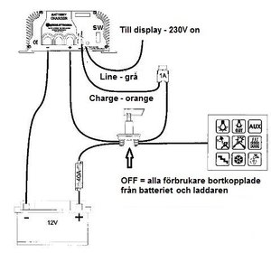

Huvudbrytaren för 12Volt behöver inte vara tillkopplad om man står hemma för underhållsladdning från 230 VAC.
12V brytaren kan vara inkopplad på olika sätt men detta är en vanlig inkoppling för att avskilja förbrukarna.
Exemplet nedan en NE-laddare.
