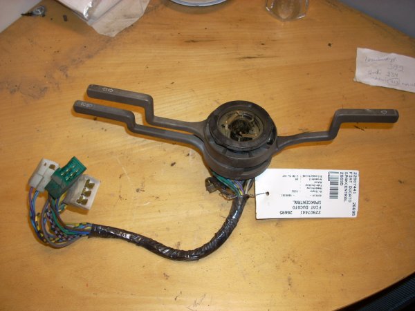

Sen tog jag bort plast skydden runt ratt stången konstaderade att riktningsvisaren, hel och halv samt vindrutetorkar spaken sitter i hop och är helt inkaplasad. väldigt svårt att se nånting när ratten skymmer, tar bort ratten ser inte mycke mer:confused: lossnar en klämmare lyfter hela manöver paket över rattstången (tog kort av detta så jag skulle kunna visa men då lämmnade jag husbilen innomhus i natt, och i husbilen har jag adeptern till minneskortet så jag kan inte få bilden från kameran nu) mycke kablar alla ingjutna (tror jag) jag blev inte mycke klokare men kunde mäta mig fram vilka som hörde till vindrutetorkare samt hel / halv belysning men sen kom jag inte till nån lösning hur det funkar, sprutade någon sorts el spray i sen skruvade jag i hop allt till baka blinkerns funkar ej. Var färdig smutsig och svettig så jag bytte till vinter däck samtidigt.

Har beställt nytt relä. Och är det fel i vippbrytarna runt rattstången så hittade jag ett beg se bild för 42€ som jag kan hämta (2 mil att hämta)
