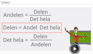

Hur många vet vad överlast överhuvudtaget är?
Har du en lastvikt på 300 kg och klämmer på "Burginköp" på 180 kg, vad har du då i överlast?
Svar: 180/3.00=60% eller se video
(jag har delat 180 ”delen” med 300/100=3 ”det hela/100” och fått procent ”andelen” med en gång. Man kan också multiplicera ”andelen” med 100 för att få %: 180/300=0,6*100=60%)
Tack kuaiLi, det var behövligt att friska upp lite gammal matte. Nu funkar det igen...

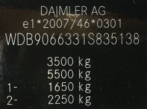

Vägde husbilen med resp. axeltryck idag strax innan norra infarten till Helsingborg där framaxel vägde 1640 kg och bakaxel 1900 kg (tot 3540 kg). 1% övervikt utomlands (räknat på 3,5ton) och 9,8% här hemma (räknat på 409 kg lastvikt).
Av skylten att döma, vi skulle kunna lasta vår husbil till 3,9 ton beträffande axeltryck så läget är lugnt ifall vi har en liten övervikt, men retfullt om vi skull behöva lägga pengar på böter! Mitt förslag är att Marianne minskar på sin garderob med ca 40 kg... :twitcy:... (hoppas jag får sova ”inomhus” inatt)

Av skylten att döma, vi skulle kunna lasta vår husbil till 3,9 ton beträffande axeltryck ...
Visa bilaga 173203
Av skylten att döma kan du lasta din husbil till 3.500 kg. Att summan av axelbelastningarna är högre är för att det ska finnas marginal den gången du inte lyckas fördela lasten optimalt i fordonet.
