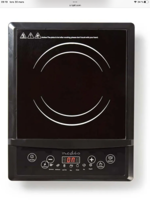

Nu när solen lyser mycket och mina Lithiumbatterier blir fort fulladdat.... Så tänkte jag prova och se om jag kan köra en induktionshäll.... Så jag beställde en från Kina..
Men i kväll kom jag att tänka på att min inverter har modifierad sinusvåg... Vad tror ni... Kommer det att fungera?
Tack på förhand..
