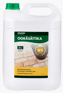

Enda haken med OxyG är priset, sen vet jag inte hur länge 1,5 kg varar om man ska hälla i 1 mått per 17 liter's kassett(?)
Hittills har vi testat disk-tabletter med si sådär resultat och nu är det dags att testa ättika:
Biltemas 12% 16 kr/lit. (är lika med 32 kr/lit. om ättikan vore 24%)
Perstorps 24% 31 - 38 kr/lit.
Ogräsättika Kraft 24%, just nu 24,8 kr/lit. (om man bor i VÄSTERÅS)
Dagens vinnare: Biltema
