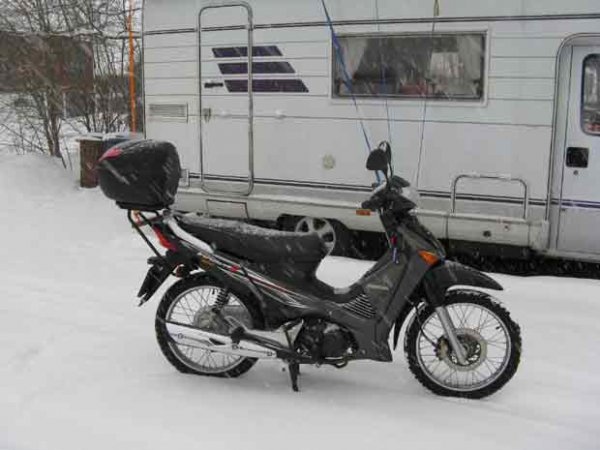

hej markko den ser bra ut stora hjul skall du hänga den bak på någon ställning kan du visa bild funderar okså på en skoter bak men vet ej hur jag skall göra hur mycket väger den skulle vara kul att veta mvh håkan ,r

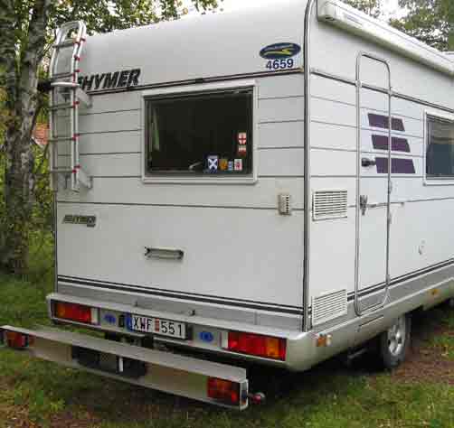

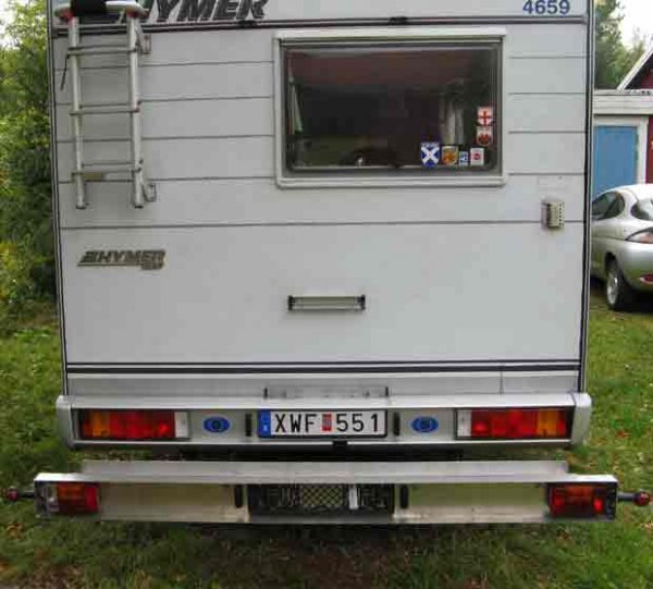

Hej Håkan!
Så här ser stället ut, det ska även sitta en stolpe rakt upp på mitten som man fäster skotern i. Mitt ställ sitter på draget, men om du inte har drag så finns det liknande ställ att köpa som sätts fast i rambalkarna. Jag har också monterat på en extra aluminumramp med belysning som syns på bilden.
MC:n väger 105 kg. Man måste ju förstås tänka på lastvikten, men jag har vägt om husbilen efter att ha bytt fjädrar till dubbla fjädrar, så nu får jag lasta 620 kg.
