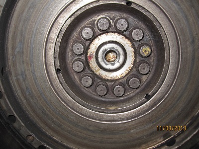

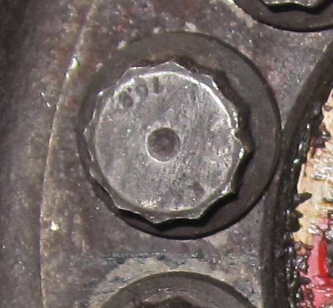

Håller en vanlig 12 mm hylsa eller är det någon specialmodell? det är en 300 diesel från en w123.

Det brukar gå bra med en vanlig tolvkantshylsa till såna skruvar, fungerat hittills. :)

Jag tycker det ser ut som en torx bult. lite ovanlig men vi kommer att få vänja oss.

Torxen är betydligt glesare trodde de själv först och handlade men passade inte alls. Har en 12mm klassisk hylsa och den verkar passa rätt bra.

dom är inte dragna med så hårt moment om ingen tidigare satt dit loctite.men då kan du köpa en amprohylsa eller snap on tool hylsa dom håller
