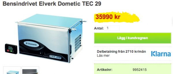

Sv: Hydromax 150 bränslecell 150 W
Problemet (ej Tec29 priset) är bränslet (miljötänk) och vikten (44 kg + brandfarligt & luktande bränsle). Tänk dig själv Anders att ha en sådan grej under "sängen" i en plåtis. Hade vi haft en större bil med garage, då hade det varit ett mycket bra alternativ jämfört med allt annat jag har läst om (observera "läst"). Som tur är så finns HBK där man kan ta vara på decennier av erfarenheter från klubbens medlemmar (bl.a. dina). En vacker dag ska även jag kunna föra vidare mina egna erfarenheter, men tills dess är det läsning som gäller. Tack för dina kommentarer, jag läser dom gärna och funderar vidare!
Jo jag förstår era synpunkter. Själv fick jag ett TEC29 på köpet med husbilen. Dock kvarstår ju jämförelsen med ett Biltema (eller liknande) elverk för 3000 kr. Vore dock skoj om Hydromax kunde ge vettig laddning till vettigt pris. Skall bli spännande...
