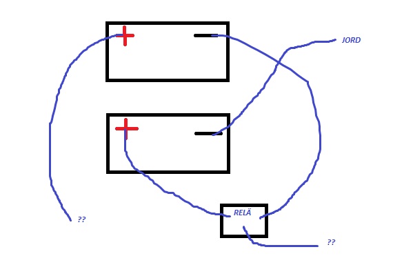

Hej igen, jag har försökt rita upp det jag kunde se i batteriboxen, jag skulle gissa att det är jordkablen som jag ska ha brytare på. rätta mig om det är fel, men så undrar jag villken brytare ska man ha, finns det olika ifall det är possitiv eller negativ krets som ska brytas och hur många amp ska de klara har sett brytare på 100 till 250 A, jag har två st 63Ah batterier.

Sv: huvudströmbrytare två batterier mb 608
Ankan, har du redan ett relä inkopplat mellan batterierna hjälper det ju inte att sätta en huvudströmbrytare på minuspolen. Förutsatt att relät är ok och ingen överleding mellan kontakterna är ju strömkretsen redan bruten. Försvinner laddning i batterierna är läckaget internt i batterierna! Inget ovanligt på gamla (?) batterier.
Det beror på om relät är ett tvåläges eller treläges, så en huvudbrytare är inte alls fel ändå.
Så stor brytförmåga som möjligt, och du får plats med. Den ska ju normalt inte bryta strömmen, enbart spänningen. Men livslängden är större om den är märkt med en högre strömstyrka.
Startreläet är ett serie-parallell, i viloläge är batterierna parallellkopplade och ger då 12V men när man trycker på startknappen aktiveras startmotor på 24v enbart till startmotorn. Jag tror att det inte är fel på reläet, du har nog något som drar ström. En huvudbrytare är aldrig fel men försök att hitta en som tål hög ström, en startmotor kan vid starttillfället ta 200-800 Amp under en kort tid, men för den delen behöver inte brytaren klara 800Amp kontinuerligt.
okej, jag har läst runt lite och några säger det ena och andra nåt annat, så nu är jag osäker på om det är jordkablen eller pluskablen som jag ska ha brytaren på, det verkar som de flesta säger pluskablen, och då är frågan ska jag bryta på plusen som går ut i bussen från batteriet (vet inte riktigt var den tar vägen) eller är det pluskablen som går från startrelät, eller är det rent av innan relät jag ska bryta???
Du kan inte bryta på pluskabeln, eftersom den ena pluskabeln ibland kopplas i serie, ibland i parallell.
De som inte har jobbat med bilar säger nog "bryt på plus", de som har jobbat med bilar säger "bryt på minus".
Det finns tom speciella kabelskor till batteriet med inbyggd skruvbar brytare; den passar bara på minuspolen.
