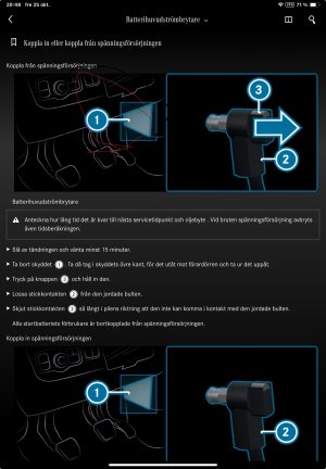

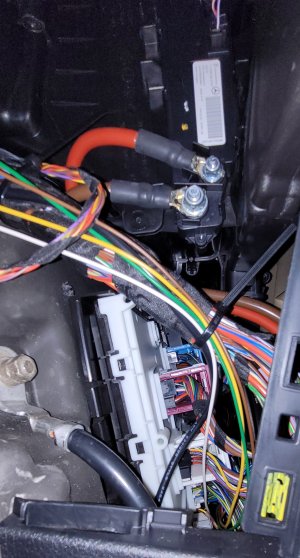

Bifogar en bild på hur det ser ut i vår Cartago Mb vid just denna lucka. Jorden tolkar jag somm att det är den svarta kabeln som sitter förankrad i chassit. I min instruktions bok finns dina bifogade bilder lika här men som frmgår av bilden stämmer inte det. Troligen pga litiumpaket och solceller ??

Ser likadant ut i vår bil

Jorden är den svarta kabeln nere i vänstra hörnet, litium och solcell förändrar inget i bildelen.
