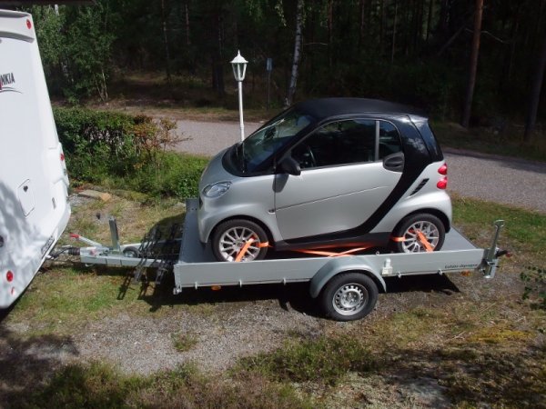

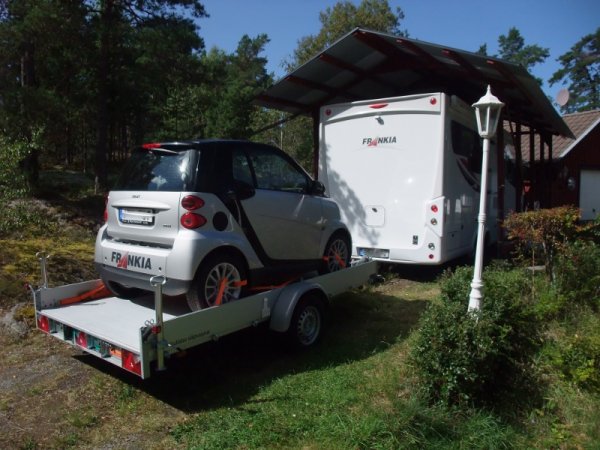

Nu har vi hittat ett släp till vår Smart som vi får dra efter vår husbil. Vi har även fått ändrat i reg.beviset för husbilen att den får dra 1600 kg. Släpet är holländskt och heter Anssems AMT 1200, Gullabosläp i Kalmar är återförsäljare.
Mer kan ni läsa på vår blogg Vårt husbilsliv
/Anders
