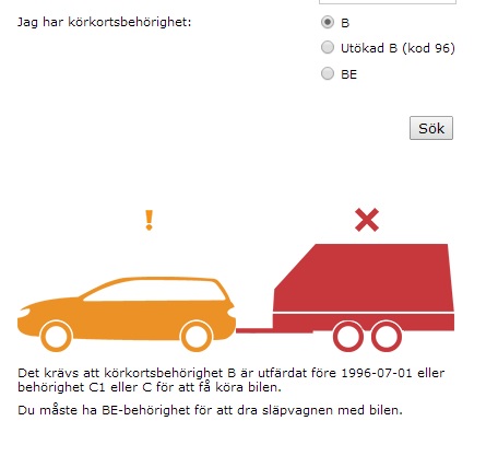

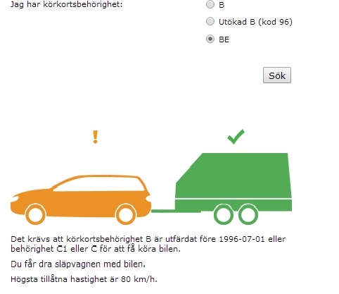

Enligt Transportstyrelsens släpvagnkalkylator får jag följande svar.
Husbilen:
Tjänstevikt: 3400 kg
Totalvikt: 4000 kg
Max släpvagnsvikt bromsad släpvagn: 1850 kg
Max släpvagnsvikt obromsad släpvagn: 750 kg
Högsta sammanlagda bruttovikt för bil och släp: 5850 kg
Släpvagnen:
Fabrikat: TIAB 3710 INLINE
Tjänstevikt: 310 kg
Max lastvikt: 740 kg
Totalvikt: 1050 kg
Bromsad: Ja
Klarar mig med BE då B är tagit före 1996, annars är det C som gäller. Står inget om CE.
    33,4 KB · Visningar: 978
    34,4 KB · Visningar: 976
