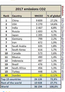

Hur stor del av dessa 0,12% år 2017 står husbils-branschen och husbilarna för eftersom vi skall straffas så hårt?
Går man in på www.globalcarbonatlas.org/CO2-emissions
Där kan man läsa att vi låg på plats 88 bland världens länder när det gäller CO2 utsläpp per person 2017.
Krister.
