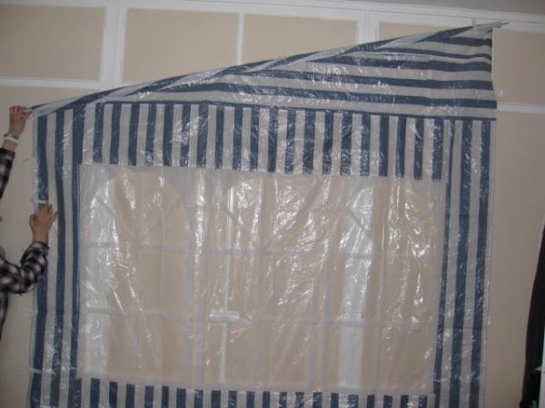

Jag har tyvärr inga bilder när den sitter på plats men jag kan ta bild när de ligger lös och efter nästa helig kanske när den sitter på plats.
sacce
2.532
Hallstahammar
5502
Sv: husbilstält

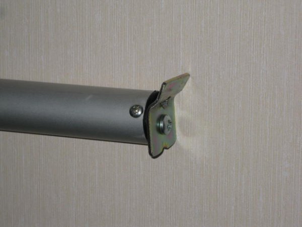

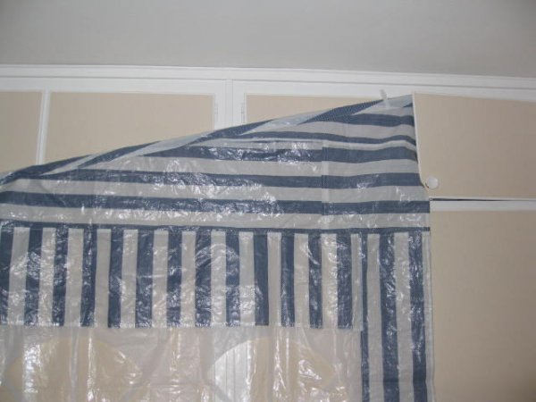

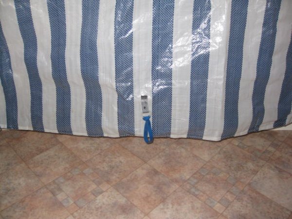

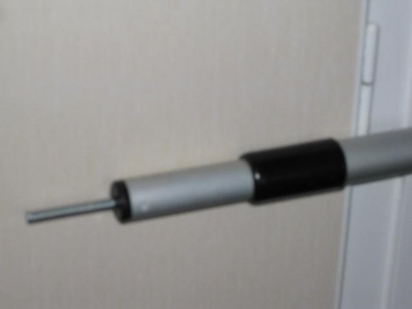

Här kommer bilder:första bilden syns kardborreband som fästes runt markisstolpen.
Gavlen är 190 , 250 hög och 215 bred.
Kilen som vi sydde dit upp kommer i från båda sidorna av fönstret för den var för bred,öglurna till tältpinnarna köpte vi från Biltema.
Vikt ca 1 Kg

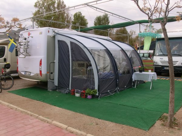

Vi kan berätta att detta tält har gått till de sälla jaktmarkerna nu. Det har stått uppställt i fyra månader i Spanien i sol och blåst och det är nog så mycket det tål. Plasten tar stryk av solen.
Men vi ger oss inte. Tänker köpa ett till. Vi har nu varit och kollat på tre Biltema och de är slut överallt. Fördelen med tältet är att det inte väger så mycket och är billigt. Om vi inte får tag i ett på Biltema så skickar vi efter ett igen.

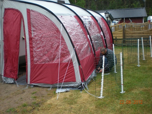

Jula säljer samma tält fast i andra färger, smidigt att sätta upp och lätt att packa undan
