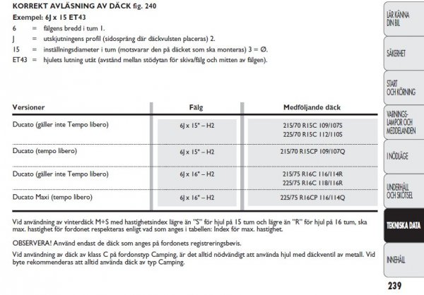

Sv: Husbilsdäcks ventiler
Jeg har gummiventiler på min 5000 kg Dethleffs. Nå har jeg hørt at man kan bli nektet å kjøre videre i Tyskland hvis man har gummiventiler! Er dette korrekt?
Kan noen gi meg lenke til en side som beskriver dette tyske (?) kravet?
Jeg vil gjerne ha noe å "slå i bordet" med overfor min forhandler som sier at gummiventiler er OK...
Du kan ju alltid visa honom vad som står i Fiats instruktionsbok.
:swoon:
//W

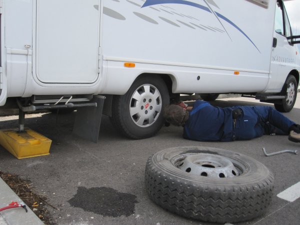

Givetvis så har jag högtrycksventiler av metall http://www.husbilsklubben.se/forums/posts/245223 och dom som är på nu är drygt ett år gamla på bilen. Men inte ens det hjälpte, känns som att hur man än gör så pajar något hela tiden. På motoväg i Frankrike så gav en ventil upp, inte så kul att byta med de verktygen man har med sig. Hade tur då jag kunde ställa bilen bra och det var bra väder, just då ser man det positiva i det lilla. Jag är glad att jag renoverat upphängningen då man inte har borrmaskin och vinkelslip i packningen. http://www.husbilsklubben.se/forums/t23619-3/#post227744
