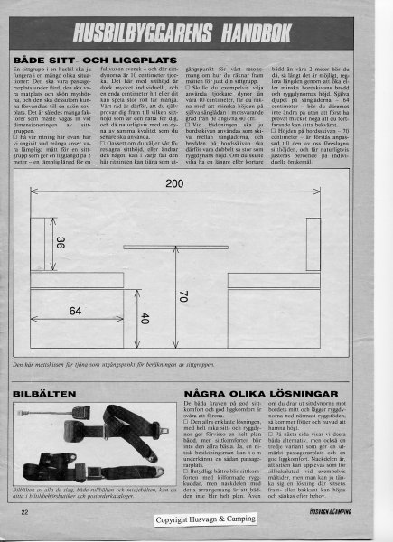

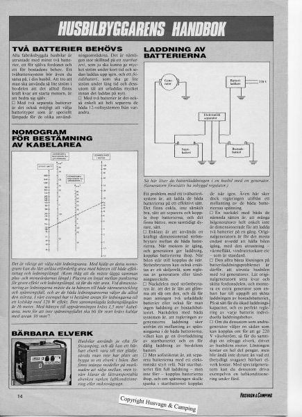

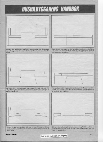

Första artikeln om fyra sidor i jpeg-format. Kom ihåg att förstora bilderna.
Lägger upp bilderna efter Husvagn & Campings välvilliga tillstånd.
Hälsningar Alve
P.s. OBS! att lagar och förordningar kan vara ändrade nu. Artikelserien hör nog hemma på 80 - 90-talet. D.s.
