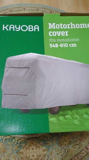

Har alltid haft våra husbilar i kallgarage på vintern. Funderar nu på att köpa Julas överdrag. Vill gärna ha synpunkter på nack- och fördelar. Hur får ni fall så att det inte samlas vatten. Tömmer ni husbilen på allt inför vintern. M.m.
Tack på förhand för din synpunkt. Lennart

Jag använde det överdraget men tyckte det var lite klumpigt att få på/av. Hade också lite problem med att vatten samlades och borde lägga under något för att få avrinning. kan ju också förbättra ventilationen vid takluckorna som är väldigt viktig. I år ska jag testa med en "husbils-mössa" dvs där bara taket och en liten bit ner täcks. Campout | ProPlus | TAKSKYDD HUSVAGN & HUSBIL 8,00 meter
Vi tömmer på allt ätbart + allt som kan frysa. Detta utöver tömning av vatten, kranar osv för att det inte ska frysa. I övrigt ser jag ingen anledning att plocka ur dynor osv. En del ställer dom på högkant för bättre ventilation.

Vi har haft Jula över husbilen i två år nu. Det som visas ser ut att ge lika mycket arbete som Jula skyddet. Det viktiga är att ventilationen från luckorna kommer ut, o det märks genom att skyddet av Jula blir som en ballong vid blåst. En bekant till mig hade en pressening, likt bilden, över sin husvagn. Den var totalt förstörd av mögel efter ett år.

Vi har haft julas som andas, tre frigolit kuber, 40x40x40 håller överdraget uppe även när det inte blåser. Vi har haft det i 4 år, nu har det börjat att gå sönder, den ena dragkedjan var det första som rök. Husbilen klarar vinterns regn/snö och kyla bra utan överdrag, inte mycket sol som kan bleka plast och dekaler på vintern heller. Ha lite värme på, se till att det finns ventilation ut. Vi har 7-8 grader inställt på alden, laddaren står på hela vintern och vi tar inte ut några sängkläder eller liknande från den. Vi har aldrig haft möggel eller konstig lukt i våra bilar, de har stått på öppen en plats på uppfarten vid huset.

Möss kan man aldrig gardera sig mot därför tar jag in madrasser och sängkläder som de älskar att bygga bo i.
Överdraget har funkat bra i drygt 10 år, lätt att dra av men svårare att få på.
Funderar på att köpa nytt men ser att Jula har höjt priset rejält och någon rea är väl inte att vänta på hösten.

Kan inte se någon prishöjning alls!!! 1599:- för det lilla och 1999:- är väl prisvärt?!?!
På 10 år får man nog räkna med prisökningar!
