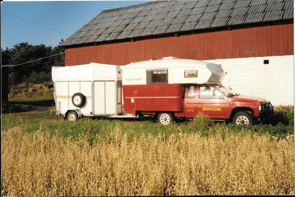

detta var minhästtransport med camper min dotter höll på med ponny hoppning 96 -99 såvi åkte runt det gick bra vi var bra två Per
