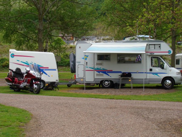

Hej på er,
Vi har alltid motorcykeln (Gold Wing 1500) med på våra längre resor. Vi har löst det med ett överbyggt släp där min man Taeke monterade skenor på golv och väggar där han kan spänna fast motorcykeln, den står som gjuten i släpet. Enda problemet är att jag, utan C-kort inte kan köra på hela semestern, sju veckor. Fördelen är att vi kan lägga in en uppblåsbar madrass och därmed använda släpet som ett extra sovrum när barnbarnen eller vänner vill följa med.
Du kan titta på våra foton av husbilen på vår blog.
Hälsningar från ett kallt och snöigt Holland!

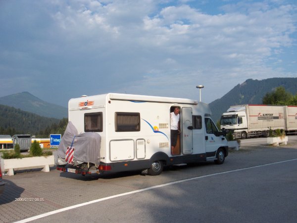

Det är som M skriver , det beror på. Att ha en motorcykel bak är att vara i gränslandet för överlast på bakaxlarna eller bakaxeln på dom flesta bilar. Har en 250 kubikare på 170 kg bak på en hylla och känner inte av vikten speciellt mycket under körning mer än lite sämre fäste på gräs och vid gupp.
Bilen lastar ca 1000 kg men det blir ändå ca 5-10 % överlast på bakaxeln (inte totalvikten) vid semesterpackning och 160 l vatten mest på grund av överhäng. Luftfjädring bak gör att det inte syns och avlastning går enkelt när man kan sänka bakre delen och höja den för frigång vid kuperad väg. I dom flesta fall är nog ett släp att föredra om man ska ha med sig en motorcykel. // Peter

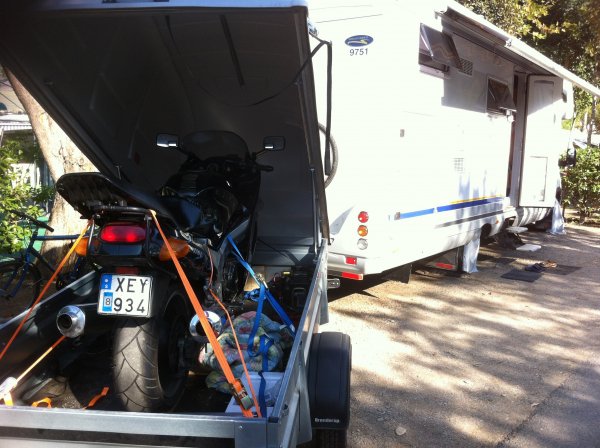

ZZR1200 på släp... 275Kg...
Skulle ev. kunna tänka mig en vespa linande ting hängande på HB'n,
men med fullsize MC, då gäller enl. mitt tycke släp.
Mvh. Magnus

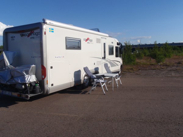

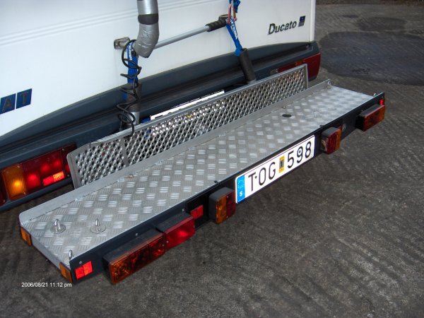

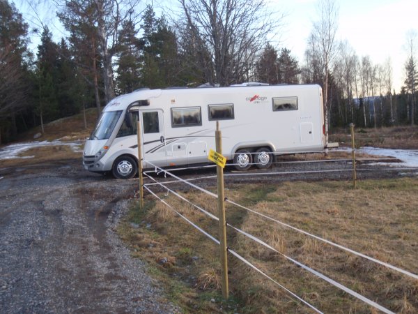

På en tidigare husbil vi har haft, lastade vi vår scooter på ett ställ baktill.
MC-stället var hemmagjort i aluminium och vägde under 20 kg, och scootern 120 kg.
Bakaxeln var förstärkt med Karnags hjälpluftfjädring och en storlek större däck med högre lastindex.
Det var absolut inga problem att köra på detta sättet, men jag hade 10% övervikt på bakaxeln.
Så ju mer upplyst man blev om lastvikterna desto nervösare var det att köra förbi vågstationerna.
I vår nuvarande husbil har vi scootern i garaget,
och har inga problem med lastvikten.
Så här såg det ut.
Krister.

Så här ser det ut med 170 kg MC bak på specialförstärkt hylla, luftfjädringen är i läge sänkt på ena bilden och höjd utan MC på den andra //Peter
