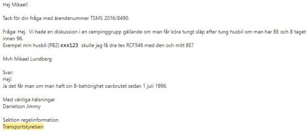

Frågade Transportstyrelsen för ett tag sen vad som gällde och det ska vara ok.
    41,1 KB · Visningar: 31
MEN, spörsmålet i min frågeställning var ju om man får köra en husbil med ett tungt släp (över 750 kg) med körkortsbehörighet B (som ej varit återkallat) med ett nytaget E-kort = BE !
Det du fått svar på är ju att man får köra detta ekipage med BE-behörigheten tagen innan 1/6 1996 !!!
Och det var ju det som juristen på Transportstyrelsen + polisen i Tyskland + polisen i Strängnäs meddelade mig - gammal B-behörighet som ej varit återkallad plus ett nytaget E-kort = BE gäller ej för husbil med tungt släp.
Det krävs ett C1E-kort i detta fall !
Bosse

Jag började att fundera på hur är tänket med farfarsrättigheterna, det går att vända och vrida på det i olika banor, det visade sig att jag inte ligger på samma våglängd som transportstyrelsen. Ställde några frågor till transportstyrelsen och fick svar rätt så omgående.
"Tack för din fråga med ärendenummer TSMS 2017/13854.
Fråga: Hej.
Har några frågor om vilka fordonskombinationer som är tillåtet att köra med farfarsrättigheter och personbil klass 2 där totalvikten är över 3 500 kg. Tekniska krav på fordonen som drag o. dyl. behöver inte beaktas utan enbart grundregler.
Med behörighet B oavbrutet sedan före 1/7 1996?
Personbil oavsett vikt.
Med behörighet BE oavbrutet sedan före 1/7 1996?
Personbil oavsett vikt + släp utan annan viktbegränsning än den bilen klarar att dra.
Med behörighet B oavbrutet sedan 1/7 1996 och behörighet E förvärvat mellan 1/7 1996 och 9/1 2013?
Med behörighet B oavbrutet sedan före 1/7 1996 och E förvärvat efter 9/1 2013?
Personbil oavsett vikt + släp som får ha en maximal totalvikt på 3500 kg förutsatt att bilen klarar av det.
Detta gäller från och med 19 januari 2013.
Många tack i förväg för svar.
Svar:
Med vänliga hälsningar
Danielson Jimmy
Sektion regelinformation
