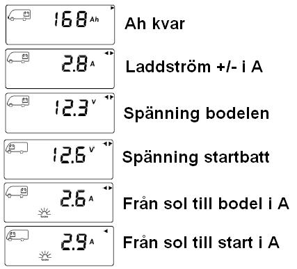

Det skall finnas en regulator till solcellen. dom brukar ha en display eller olifärgade lysdioder som visar laddning mm.Har satt min regulator på golvet vänster om förarstolen,
brukar kolla ibland om den laddar. Blinkand röd diod.

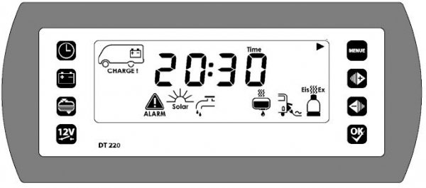

Finns också en Mätare på manöverpanel för vatten fläckar mm som visar laddning Start och bodelsbatteri,
