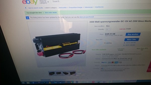

Vi har en på 3500W, kan köra elplatta om vi vill, vanlig hårtork, datorer, ja det vi anser oss behöva. Beställt av firma via Ebay, fungerar utmärkt. Har snart varit ute en vecka i Sverige, har inte stått på el någon dag o kommer inte att göra det resten av veckan heller. Har solceller på 140W, o de är alltid välfyllda och två bodelsbatterier.
/Sylvia

Säljaren skickar från Tyskland o heter apro365, inverter made in china som allt nästan. Funkar kanon bra tycker vi.
Sylvia

Detta är säkert en bra produkt, har för övrigt köpt mycket via ebay.
Men jag saknar fjärrkontroll med display. Hur gör ni när ni sätter på den? måste ni starta den via strömbrytaren på invertern? På AEG,s modeller finns en fjärrkontroll som man kan montera var man vill som man startar och stänger invertern med. Samtidigt kan man läsa av batteriförbrukningen.
Naturligtvis är prislappen något hörgre.
