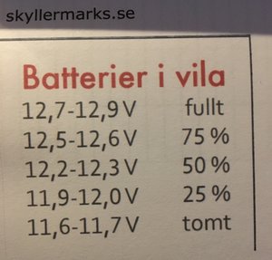

I TS fall hade han 12,7 V och bör ladda batt när han når ner till 50%. Kan man teoretiskt tänka sig att spänningen torde ligga neråt 12,0 V när denna 50% nivå nås, dvs att det råder en form av linjärt samband i förhållandet?
Tror att 12,2-12,3 är ca 50%
