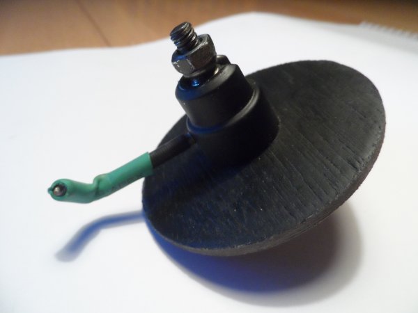

Der jeg hade' tur :)
(foto med videokamera)
efter reperation med Samsung'en
Hvis du vil vide hvordan kameraet skal åbnes - fråga !

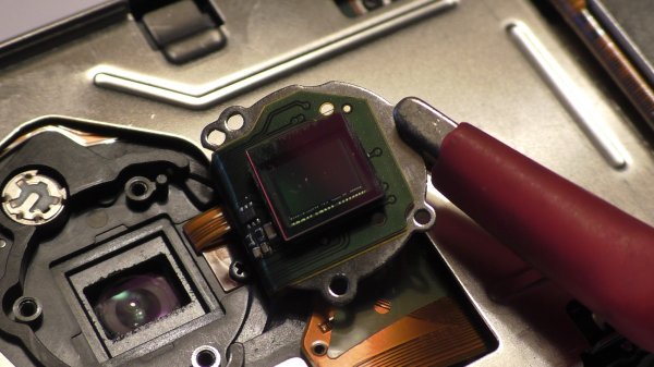

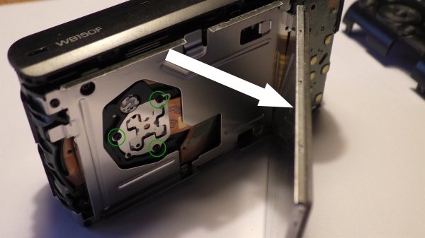

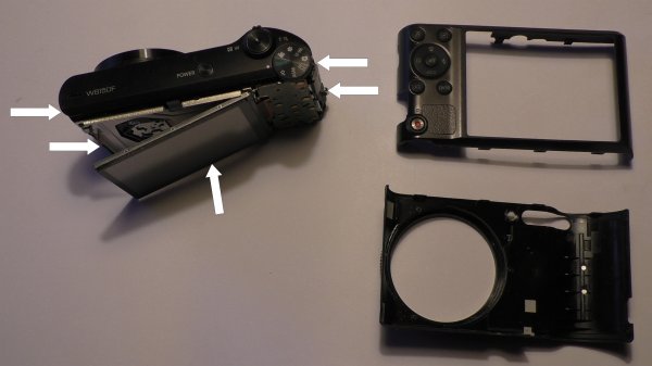

Kunne ikke lade være at vise hvor let det er - når man nu ved hvordan og er blevet lidt mere optimist.
Håber det er tilstrækkelig forklaring eller illustration.
