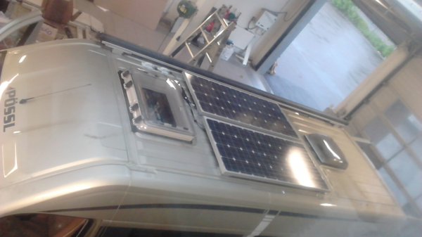

Det beror lite på takluckorna. Vi har två takluckor mellan dom har vi 2 x 140 Watt. Jag hade räknat ut att om jag satte dom på andra ledden hade jag fått plats med 3 x 140 Watt. Vi har ju samma kaross. Så du kan ju avgöra om du kan knö in en Snipe längst bak.

Snygg installation Sir McLain! Har du gjort den själv?
Har man antenner och annan "bråte" på taket bör man se upp så att inte solpanelerna skuggas när solen inte står så högt. Bara en liten skuggning på en solpanel sätter ner effekten drastiskt. Jag borde nog flytta på min TV-antenn (och jag vet att taket är skitigt).

Nej! Det gjorde JR Larmcenter. Förvånansvärt billigt. Jag hade allt med mig. Paneler, regulator, kablar, genomföringar, fästen, sikaflex, m.m. (kostade 4500:) Tror dom tog 1800:- för monteringen. Kom inte ihåg om det var plus moms eller inte. Men jag tycker det var billigt 280 Watt Monokristallina, med 50 amp regulator (hade planerat för 3 paneler) under 7000 kr.
Nu gjorde dom en massa el och gasoljobb samtidigt, så det kan hända att jag fick rabatt.
