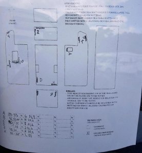

Är i stånd att skaffa husbil och kikade på en kärra med fuktproblem. Jag behöver hjälp att tolka och utvärdera ett protokoll med resultat från fukt/täthetstest.
Vilka gränsvärden gäller för fukt respektive täthet?

Som det står på skjema over 15% i vegger og over 20% i golv er ikke normale verdier. Min personlige tolking av målingene på skjemaet er at dette er en bil som vil kreve mye arbeid. Minst problematisk er muligens lekasjen ved sidevindu markert med G, om det ikke er blitt mugg eller råte kan denne fikses med å ta ut vinduet og sette det inn igjen med ny butyl masse. Generelt så kan fukt fjernes, men ikke mugg og råte - her må allt skadet virke vekk og nytt inn. Ren fukt kan fjernes ved å finne hvor det kommer inn og tetter dette, mye arbeid - ikke kostbart. Råte og mugg må kuttes vekk og området rekonstrueres - dette blir fort veldig dyrt, både i arbeid og material.
Protokollen forteller kun hvor en må starte jobben, intet om hvor omfattende jobben kan bli. Men jeg ville ikke betalt mye for en slik bil og tatt høyde for maksimal rekonstruksjon - blir det mindre er det en gjevinst.
